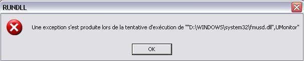

euh c quoi ca ???
ce message s'affiche au demarrage de mon pc et quelque chose me dit que ca devrait pas etre la
j'aurais de vos conseils avisés avant de lancer un formatage

Ca te le fait à tous les démarrages ??
Windows est installé sur quelle partition ??? :!:

Fais un scan anti spyware, en mode sans échec, avec ad-aware à télécharger ici :
http://telecharger.01net.com/Total.php? ... &x=10&y=13
Et avec spybot ici :
http://telecharger.01net.com/Total.php? ... em=windows
Fais une mise à jour avant utilisation et vire tout ce qu’ils trouvent
Si le message est toujours là, clique sur démarrer/executer et tape MSCONFIG, dans l'onglet démarrage, recherche la ligne qui fait référence à la dll du message d'erreur et coche cette ligne.
Valide par appliquer/ok et redémarre le pc, au message qui s'affichera, clique "ne plus afficher ce message"/ok.
ben enfait j'avais deja tout fait ca avant et ca n'avait rien changé
par contre g reboot ma freebox par hazard et la ca la plus fait
bizzare :1roll:
a ben si en fait ca me la fait a retardement bon g vé revoir ad aware et spybot ^^
Tiens moi au jus ! :1oops:
c'est tout bon
merci l'ami
