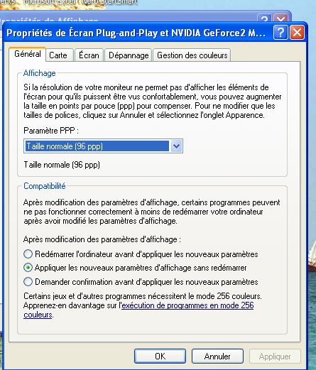

Y'a rien de spécial qui me fait penser a une télé dans les options :1cheesy:
Regardez ce que j'ai
Commence donc par mettre les drivers de ta carte a jour !!!
