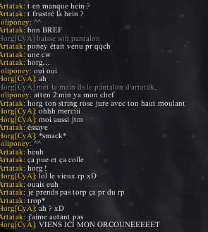

!!! EXCLUSIF !!! Vu sur le canal Clan Cya !!!
Horg dans toute sa splendeur !!! YEURK

Damned, j'ai été trahi ! :1idea:
Je me vengerai :1shock:
- Mais non voyons ! Chers auditeurs, c'était un faux !
- aaaaaaAAAAAAaaah…
- Et oui ! Il s'agit d'un montage très bien fait !
- OooooooOOOhhhh
- Et oui ! Je vous dis au revoir, et à la semaine prochaine !
- ouaaaaaaaaaaaais !

@ Artatak : J'y ai cru... pendant 1 heure xD
@yoyo ouais mais il est qd meme rudement réaliste ce montage non ? il faudrai y passer bcp de tps… qu'est-ce que je suis fort alors !
