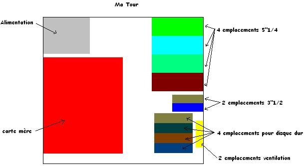

Voila mon problème :
J'ai 3 disques dur dans mon PC, et je souhaiterais les refroidir.
Que me conseillez vous ?
Je vous mets en pièces jointe un scéma de ma tour et de l'emplacement des DD avec la place qu'il reset au dessus...
C'est ma tour
C'est ma tour
Emplacement des DD
Emplacement des DD
Watercooling, si t'as l'argent qui va avec :1idea:
:1idea: Vapocooling ! mieux que watercooling ! :) ( :1evil: mais plus cher encore...)
Sinon il existe des ventilo pour disque dur (à visser en dessous) mais c'est pas le top (certaines tour n'ont pas des emplacements adéquats pour cela).
Le plus basique serait de rajouter des ventilos en face des disque dur (à la limite tu perces dans la plaque amovible pour placer un gros ventilo) mais bon ventilo = bruiiiiiiit le plus souvent.
Tu as aussi la solution de placer tes disque dur dasn des racks (qui sont ventilés) mais forcément ça te bouffe les baies 5"1/4 donc pas glop...
Mais tu veux les refroidir parce que ils commencent à beaucoup chauffer ? Ou c'est juste de la "prévention" ?
Parce que sinon tu peux opter pour mieux dissiper la chaleur dans ton pc : extracteur d'air (sous la CG c'est nickel), une tour plus grande pour mieux espacer tes périphèriques internes (et éviter qu'ils se chauffent mutuellement les uns sur les autres quoi).
:) m'enfin bon vive les VapoChill !!! :) (quand ça marche aussi :| 8) )

Vap,
j'ai la même configuration de boitier que toi, la différence étant que j'ai 4 disques durs. J'ai placé 2 ventilos S3 Noiseblocker (80 mm) en aspiration dans les emplacements du bas et j'ai un 120 mm 12GL de papst à l'arrière en extraction... Je n'ai pas de problème de stabilité et c'est relativement silencieux. Comme Kyky, j'ai activé le mode économie d'énergie... Je précise qu'aucun des disque n'est en RAID.
Sinon, avec un peu de bricolage, tu peux tenter le blow hole latéral en extraction assez près des disques durs avec un air duct en coude. Mais c'est une machine de guerre dans ce cas ^^.
CS_Popi a écrit :tu peux tenter le blow hole latéral en extraction assez près des disques durs avec un air duct en coude
Gné ? :1cheesy: :1roll: Ca veut dire quoi ça en francais ?
tu decoupe la tole latéral a l'aide de ton couteau suisse. Le trou doit etre au niveau de ta baie a DD. ensuite, le Air duct en coude, est en faite une conduite d'aspiration que tyu fixara a ta baie de disque dur, toujours grace a ton couteau suisse : tu va creer une ventilation au niveau des durs.
L'option de mettre un 8Cm ou 12cm a l'avant de ta tour, coté interieur, en percant kkes trou dans la facade avant (si aucune aeration n'est présente) toujours avec ton couteau suisse, et un petit extracteur arriere est la meilleur solution, participant egalement au refroidissement global du PC et à son augmentation de décibel (et la ton couteau n'y peu rien.
